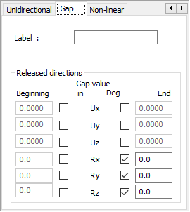

Po wyborze karty Luz okno Definicja nowego zwolnienia przybiera postać pokazaną na poniższym rysunku.
Definiowanie zwolnienia z luzem polega na wskazanu nazwy zwolnienia, wybraniu stałych lub zwolnionych stopni swobody na początku i na końcu pręta oraz wskazaniu wartości dopuszczalnych przemieszczenia lub obrotu w kierunkach swobodnych. Jeśli kierunek jest stały, przemieszczenie jest równe zero.
