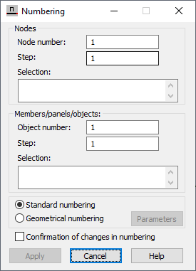

Otwiera okno dialogowe Numerowanie służące do definiowania numeracji węzłów, prętów, paneli i obiektów za pomocą jednej z tych metod:
Okno dialogowe jest podzielone na dwie części: Węzły i Pręty/Panele/Obiekty:
W obydwu polach znajdują się takie same opcje: |
Pole Pręty/Panele/Obiekty |
Numer węzła — Umożliwia wpisanie nowego numeru pierwszego węzła. |
Numer obiektu — umożliwia wpisanie nowego numeru pierwszego pręta, panelu lub obiektu. |
Krok — Umożliwia wpisanie wartości kroku przyrostu definiowanej numeracji dla węzłów. |
Krok — umożliwia wpisanie wartości kroku przyrostu definiowanej numeracji dla prętów, paneli lub obiektów (np. łuków, okręgów itp.). |
Selekcja — Umożliwia określenie listy węzłów, których numery będą zmieniane. Nowa numeracja węzłów określona jest poprzez dwa parametry: Numer pierwszego węzła oraz krok numeracji. |
Selekcja — umożliwia określenie listy obiektów (prętów, paneli, łuków itp.), których numery będą zmieniane. Nowa numeracja obiektów określona jest poprzez dwa parametry: Numer pierwszego obiektu oraz krok numeracji. |
W polu Pręty/Panele/Obiekty można zmienić numerację prętów, paneli lub obiektów (łuki, okręgi, polilinie itp.).
Istnieją 2 sposoby zmiany numeracji elementów konstrukcji:
W dolnej części okna znajduje się opcja Potwierdzanie zmian numeracji. Jeśli ta opcja jest włączona, to zmiana numeracji węzłów/prętów/paneli/obiektów będzie sygnalizowana komunikatem ostrzegawczym.
Aby zmienić numerację obiektów w konstrukcji przy pomocy renumeracji standardowej, należy:
Aby zmienić numerację obiektów w konstrukcji przy pomocy renumeracji geometrycznej, należy:
Jeśli nie wystąpi konflikt numeracji (tzn. nigdzie w konstrukcji nie istnieją węzły, pręty, panele, obiekty o numerach, które mają zostać wygenerowane), numery wybranych węzłów/prętów/paneli/obiektów zostaną zmienione.
