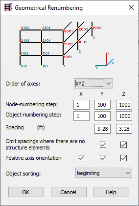

Opcja służy do określenia parametrów operacji zmiany numeracji geometrycznej. Jest dostępna po naciśnięciu klawisza Parametry znajdującego się w oknie dialogowym Numeracja (klawisz staje się aktywny dopiero po wybraniu opcji Numeracja geometryczna).
Aby dokonać operacji zmiany numeracji geometrycznej węzłów/obiektów w konstrukcji, należy:
Wybór węzłów lub obiektów, których numery chcesz zmienić.
W oknie dialogowym Zmiana numeracji geometrycznych należy:
Wybór kolejności XYZ oznacza, że numeracja zmieniana będzie najpierw dla osi X globalnego układu współrzędnych, następnie dla osi Y a na końcu dla osi Z.
Jeżeli na przykład odległość pomiędzy dwoma poziomami wynosi 9 metrów (numeracja w pierwszym rozpoczyna się od 100), a rozstaw wynosi 4 m, to, zakładając, że krok numeracji wynosi 100, to numeracja w kolejnym poziomie rozpocznie się od 300 (wyłączona jest opcja Pomiń puste rozstawy).
Jeżeli rozstaw pomiędzy kolejnymi poziomami/ramami wynosi np. 10 m, a zdefiniowany zostanie rozstaw 4 m, to przy włączonej opcji Pomiń puste rozstawy kolejne ramy będą numerowane tak jak określone zostało w polu krok numeracji węzłów lub obiektów. Jeśli opcja Pomiń puste rozstawy jest włączona, to numeracja przyrastać będzie co każde 4 metry zdefiniowanego rozstawu.
Te przykłady pokazują, jak użyć okna dialogowego Zmiana numeracji geometrycznej.
