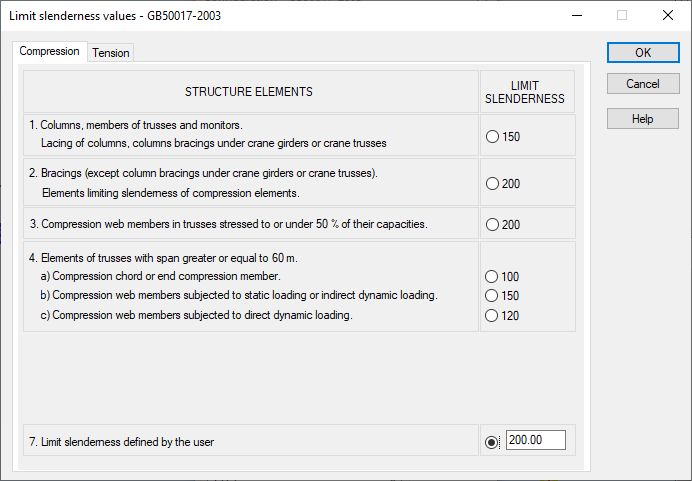

Okno dialogowe Smukłości graniczne służy do definiowania wartości granicznych smukłości prętów poddawanych ściskaniu i rozciąganiu. Otworzy się ona po naciśnięciu przycisku Definiuj w oknie dialogowym Konfiguracja.
To okno dialogowe zawiera dwie karty: Ściskanie i Rozciąganie.
Karta Ściskanie składa się z zestawu elementów konstrukcji, dla którego norma w tabeli 5.3.7 określa graniczne wartości smukłości elementu poddawanego ściskaniu.
Karta Rozciąganie zawiera zestaw elementów konstrukcji, dla którego norma w tabeli 5.3.8 określa wartości graniczne smukłości dla elementów poddawanych rozciąganiu.
Program automatycznie rozpoznaje, które z wartości granicznych powinny być uwzględnione w obliczeniach, w zależności od tego, czy element jest poddawany ściskaniu, czy rozciąganiu.
