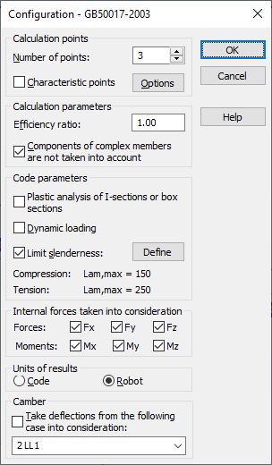

Okno dialogowe Konfiguracja służy do definiowania parametrów stosowanych w weryfikacji prętów stalowych (chińska norma stalowa). Okno dialogowe jest otwierane po naciśnięciu przycisku Konfiguracja w oknie dialogowym Obliczenia. Na ekranie pojawia się pokazane na poniższym rysunku okno dialogowe.
W powyższym oknie dialogowym określone mogą zostać następujące parametry obliczeniowe:
= Poprzez podanie liczby punktów na długości pręta (punkty są równomiernie rozłożone na długości pręta) — opcja Liczba punktów
= przez określenie współrzędnych charakterystycznych punktów; w tym celu włączyć należy opcję Punkty charakterystyczne i nacisnąć przycisk Opcje; otwiera on okno dialogowe Obliczenia w punktach charakterystycznych
Jeśli opcja Nie brać pod uwagę prętów złożonych jest włączona, to program nie będzie brał pod uwagę składników tych prętów podczas obliczeń prętów złożonych.
W środkowej części okna dialogowego są opcje, które umożliwiają definicję następujących parametrów normowych:
W środkowej części okna dialogowego użytkownik może wybrać siły wewnętrzne, które mają być brane pod uwagę przy obliczeniach normy pręta; włączenie tej opcji (np. Fx) powoduje branie pod uwagę w obliczeniach siły Fx. Ponadto wybrane tu mogą zostać jednostki, w jakich będą wyświetlane wyniki wymiarowania prętów. Wyniki mogą być prezentowane w jednostkach używanych w wybranej normie stalowej lub w jednostkach stosowanych w programie Robot.
W dolnej części okna dialogowego znajduje się lista wyboru przypadku obciążeniowego (obciążenie stałe), dla którego wyznaczone przemieszczenia będą traktowane jako ugięcia wstępne konstrukcji. Opcja Uwzględniaj ugięcia od przypadku musi być wtedy włączona.
