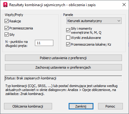

Program oferuje dwie opcje umożliwiające zapis wyników kombinacji kwadratowych:
W polach Węzły / Pręty oraz Panele możliwy jest wybór typu wyników, które będą obliczane dla kombinacji analizy sejsmicznej.
Aby uruchomić proces obliczeń i zapisać wybrane wyniki kombinacji sejsmicznych, należy kliknąć przycisk Obliczenia kombinacji. — Brak zapisanych kombinacji — komunikat jest wyświetlany w przypadku braku uruchomienia lub przerwania procesu obliczeń i zapisu wyników dla kombinacji sejsmicznych. W przypadku wyłączenia opcji zapisywania wcześniejszych wyników obliczeń przy aktywnym stanie zapisywania zamknięcie i ponowne otwarcie okna dialogowego spowoduje ponowne wybranie tego typu wyniku.
Wyjątkiem jest przypadek, gdy użytkownik zmienia parametry wyników; wtedy wymagane jest przeliczenie wybranych wyników.
Po wykonaniu obliczeń, następujące powiadomienia o stanie zostaną wyświetlone:
W sytuacji gdy w oknie dialogowym Preferencje zadania została wybrana opcja Zapis wyników tylko dla kombinacji kwadratowych i uruchomiono obliczenia, to wyniki są zapisywane tylko dla kombinacji z pominięciem zapisu dla pojedynczych postaci modalnych. Wyniki dla kombinacji nie mogą być obliczone, ponieważ brak jest wyników dla poszczególnych postaci, będących składowymi kombinacji.
