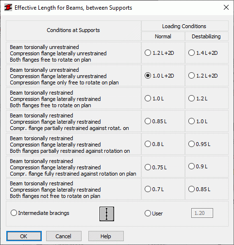

Opcja służy do określenia odpowiednich odległości przekrojów pręta zabezpieczonych przed skręcaniem — tzw. Opcja dostępna jest:
W oknie dialogowym wyświetlana jest Tablica 15 normy IS 800.
W dolnej części okna dialogowego znajduje się opcja Stężenia wewnętrzne. Jej wybranie i naciśnięcie ikony
powoduje otwarcie okna dialogowego Stężenia wewnętrzne.
