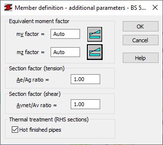

Opcja ta jest używana do definiowania dodatkowych parametrów normowych typu elementów stalowych dla brytyjskiej normy BS 5950:2000. Staje się dostępna po naciśnięciu przycisku Więcej, znajdującego się w oknie dialogowym Definicja pręta — parametry.
W powyższym oknie dialogowym zdefiniowane mogą zostać następujące dodatkowe parametry pręta:
W dolnej części okna dialogowego można określić metodę obróbki cieplnej metodą dla przekrojów RHS. Jeśli ta opcja jest włączona, program traktuje przekroje RHS jako przekroje walcowane na gorąco.
