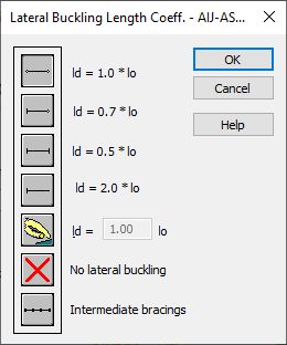

Ta opcja jest używana w celu zdefiniowania odpowiednich odległości przekrojów prętów zabezpieczonych przed skręcaniem, tj. długości zwichrzeniowych prętów. Ta opcja jest dostępna po naciśnięciu jednego z następujących przycisków: Górna półka lub Dolna półka w polu Parametry zwichrzeniowe w oknie dialogowym Definicja pręta — parametry
W dolnej części okna dialogowego znajduje się opcja Stężenia wewnętrzne. Naciśnięcie ikony
reprezentującej tę opcję powoduje otwarcie okna dialogowego Stężenia wewnętrzne.
