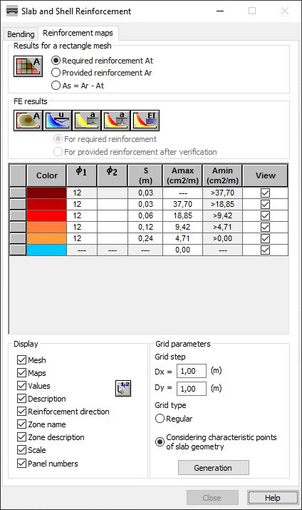

Ta karta w oknie dialogowym Zbrojenie płyt i powłok zawiera opcje do przeglądu i modyfikacji map zbrojenia, ugięcia, zarysowania i sztywności.
— po wybraniu tej ikony wyświetlana będzie mapa podzielona na prostokąty (wymiary zdefiniowane w polach Krok siatki). Dla całego prostokąta przyjęte będzie maksymalne zbrojenie w nim występujące.
Aby usunąć linię w tabeli, należy ją zaznaczyć, a następnie nacisnąć klawisz Delete. Aby dodać nową linię, należy wskazać, w którym miejscu ma się ona znaleźć, po czym należy nacisnąć klawisz Insert. W programie w oparciu o kolumnę s, obliczana jest wartość średnia między rozstawem linii wybranej przez użytkownika a linią powyżej. W menu kontekstowym tabeli (prawy przycisk myszy) dostępne są następujące funkcje:
Wyniki ES
. — po wybraniu tej ikony wyświetlana będzie zwykła mapa zbrojenia
. — wybranie tej ikony powoduje wyświetlenie mapy ugięć
. — wybranie tej ikony powoduje wyświetlenie zarysowania krótkotrwałego
. — wybranie tej ikony powoduje wyświetlenie zarysowania długotrwałego
. — wybranie tej ikony powoduje wyświetlenie mapy sztywności.
Poniżej znajdują się dwie opcje umożliwiające wybór zbrojenia, dla którego prezentowane będą wyniki z pola Wyniki dla ES:
Dla zbrojenia teoretycznego. Mapa będzie przedstawiana dla obliczonego zbrojenia teoretycznego.
Dla zweryfikowanego zbrojenia rzeczywistego. Mapa będzie przedstawiana dla:
W dolnej części okna znajdują się opcje umożliwiające sterowanie mapą.
Pierwszą opcją jest sterowanie siatką; służą temu opcje znajdujące się w polu Krok siatki. Użytkownik może ustalić krok siatki (wymiary oczka siatki) oraz decydować, czy siatka ma być widoczna (opcja Siatka w polu Wyświetl). Przy generacji automatycznej (dostępnej po naciśnięciu przycisku Generacja) należy pamiętać, że po wygenerowaniu gęstej siatki (o małym kroku siatki) strefy będą niewielkie (gdyż będą lepiej dopasowane), ale liczba stref może wzrosnąć.
Dodatkowo w polu Wyświetl znajdują się pola wyboru, których włączenie powoduje wyświetlanie się na ekranie: map, wartości, opisów oraz głównego kierunku zbrojenia. Naciśnięcie ikony
pozwala na podanie wartości lub opisu mapy dla wskazanych punktów (opcje Wartości i/lub Opis muszą być włączone). Aby przedstawić opis/wartości mapy na ekranie w wybranym punkcie, należy:
