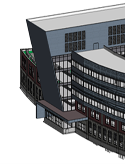

Twórz ściany pochyłe jako ściany architektoniczne, konstrukcyjne lub kurtynowe, aby ulepszyć projekt.
Ze ścianami pochyłymi można pracować w rzutach oraz widokach elewacji, przekrojów, prostokątnych 3D i perspektywicznych. Zobacz temat Umieszczanie ściany pochyłej.
Ściany pochyłe tworzy się i modyfikuje w taki sam sposób jak ściany pionowe, z kilkoma wyjątkami. Zobacz temat Wzorce postępowania: ściany pochyłe.
Umieść ścianę pochyłą w taki sam sposób jak pionową, a następnie użyj parametru wystąpienia przekroju krzyżowego, aby wybrać opcję Pochyły. Określ kąt ściany, używając parametru Kąt od pionu. Istniejącą ścianę pionową można zmienić w pochyłą. Skonfiguruj okna lub drzwi wstawione w ścianach pochyłych tak, aby były zgodne z kątem ściany, za pomocą opcji OrientacjaWłaściwości wystąpienia ściany.
