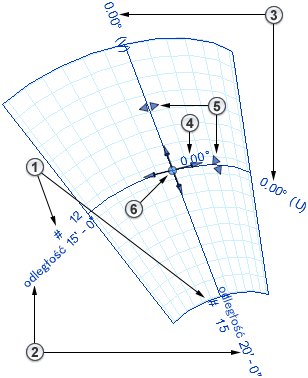

Menedżer powierzchni służy do edycji siatek UV podzielonej powierzchni w środowisku projektowania koncepcyjnego.
Stała liczba | Kliknij wartość liczbową w obszarze rysunku i wprowadź nową wielkość. |
Stała odległość | Kliknij wartość odległości w obszarze rysunku i wprowadź nową wartość. Uwaga: Lista rozwijana Odległość na pasku opcji uwzględnia również minimalną i maksymalną odległość zamiast odległości bezwzględnej. Ta opcja jest dostępna tylko wtedy, gdy powierzchnia jest wstępnie wybrana (nie w Menedżerze powierzchni).
Obrót siatki | Kliknij wartość obrotu w obszarze rysunku i wprowadź nowy kąt dla każdej z siatek. |
Obrót wszystkich siatek | Kliknij wartość obrotu w obszarze rysunku i wprowadź nowy kąt, aby jednakowo obrócić obie siatki. |
Pomiar paska | Kliknij i przeciągnij te kontrolki, aby zmienić położenie pasów wzdłuż siatek. Każdy pas reprezentuje linię wzdłuż powierzchni, od której mierzona jest odległość między siatkami. Odległości mogą być proporcjonalnie różne wzdłuż zakrzywionej linii. |
Wyrównanie | Kliknij, przeciągnij i przyciągnij narzędzie do krawędzi powierzchni (lub środka) w celu wyrównania siatki UV. Nowe położenie stanowi początek układu siatek UV. Narzędzia Wyrównaj służy również do wyrównywania siatki do krawędzi. |
Każdy z tych parametrów może być określony na pasku opcji lub palecie Właściwości.
