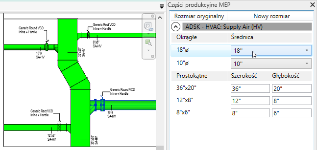

Użyj narzędzia Zmień rozmiar, aby zmienić rozmiary w przebiegu elementów produkcyjnych rur, kanałów lub obudów elektrycznych.
Narzędzie to jest szczególnie przydatne, gdy wybór zawiera wiele rozmiarów w różnych usługach.
panel Zmień
(Zmień rozmiar).
Paleta Elementy produkcyjne MEP zawiera informacje na temat usługi i rozmiarów dla wybranych rur/kanałów/obudów elektrycznych.
Podczas przesuwania wskaźnika myszy nad rozmiarem elementu na palecie Elementy produkcyjne MEP, odpowiadające rury/kanały/obudowy elektryczne zostaną podświetlone w obszarze rysunku.
Dla części szablonu, takich jak wyprodukowany kanał prostokątny, wprowadź wartość szerokości i głębokości. Dla elementów z listy produktów, takich jak zakupiona okrągła rura lub kanał, wybierz wartość z listy rozwijanej.
