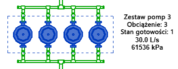

Aby użyć pomp pracujących równolegle, utwórz zestaw sprzętu mechanicznego. Aby umożliwić bardziej dokładne wymiarowanie rur, przepływ równoważny oblicza się na co najmniej dwóch pompach, w zależności od liczby pracujących pomp w zestawie.
Podczas tworzenia zestawu elementów mechanicznych można określić liczbę aktywnych i nieaktywnych pomp. Te informacje służą do obliczania przepływu spadku ciśnienia w celu właściwego dobrania rozmiarów odgałęzień i kolektora zestawu pomp.
Jeśli zestaw pomp równoległych zawiera kolektor zaślepiony na obu końcach, przepływ wzdłuż całej długości kolektora jest taki sam jak przepływ w instalacji. Rozmiar kolektora może się okazać zbyt duży w przypadku wybrania wyłącznie elementów kolektora i zastosowania narzędzia wymiarowania przy prędkości mniejszej niż przyjęta w pozostałej części instalacji.
Obliczony przepływ zestawu pomp odpowiada przepływowi instalacji. Spadek ciśnienia obliczony dla zestawu pomp jest równy spadkowi ciśnienia obliczonemu dla ścieżki krytycznej instalacji rurowej odgałęzień pomp. Aby wyświetlić informacje na temat zestawów pomp, użyj przeglądarki systemowej. Informacje na temat zestawu pomp są również wyświetlane w raporcie ze straty ciśnienia dla instalacji rurowych.
