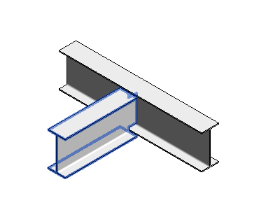

Można utworzyć cięcie konturowe na końcu elementu stalowego wzdłuż kształtu elementu przecinającego.
Aby utworzyć parametryczne docięcie elementem
- Kliknij kolejno kartę Stal
panel Cięcia parametryczne
(Docięcie elementem).
- Wybierz przecinające elementy stalowe.
- Naciśnij klawisz <Enter>.

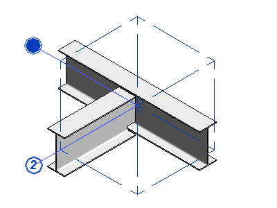

Cięcie zostanie utworzone w miejscu przecięcia. Połączenie podrzędne między elementami jest wyświetlane jako ramka narysowana linią przerywaną. Można kliknąć symbol w kształcie rombu pod etykietą numerowaną, aby zmienić docięcie elementem za pomocą narzędzia Docięcie elementem.
- Wybierz ramkę połączenia, aby uzyskać dostęp do właściwości wystąpienia i typu połączenia podrzędnego.
