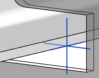

Wycięcie zostanie utworzone w miejscu przecinania się elementów stalowych. Spoina między elementami będzie oznaczona symbolem krzyżyka.
- Wybierz skojarzony symbol krzyżyka spoiny, aby przejść do jej właściwości na palecie Właściwości.
Można kliknąć symbol w kształcie rombu pod etykietą numerowaną, aby zmienić docięcie elementem za pomocą narzędzia Wycięcie.
