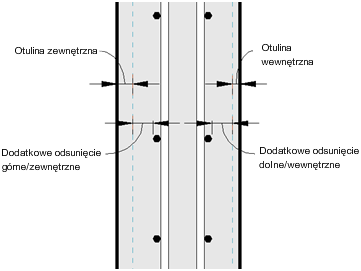

Właściwości zbrojenia powierzchniowego dla ścian konstrukcyjnych są identyfikowane jako zewnętrzne lub wewnętrzne w celu odzwierciedlenia pionowej orientacji zbrojenia. Właściwości stropów konstrukcyjnych są identyfikowane jako górne lub dolne w celu odzwierciedlenia orientacji poziomej.

Dodatkowe odsunięcie otuliny górne/zewnętrzne | Określa dodatkowe odsunięcie od górnej/zewnętrznej otuliny zbrojenia. Umożliwia to umieszczanie wielu elementów zbrojeniowych razem na różnych warstwach zbrojenia powierzchniowego. |
Dodatkowe odsunięcie otuliny dolne/wewnętrzne | Określa dodatkowe odsunięcie od dolnej/wewnętrznej otuliny zbrojenia. Umożliwia to umieszczanie wielu elementów zbrojeniowych razem na różnych warstwach zbrojenia powierzchniowego. |
