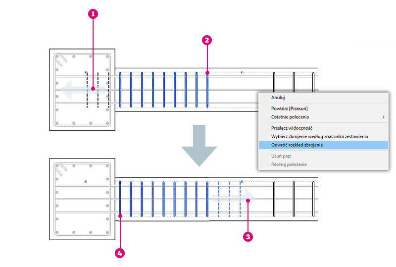

Odwracanie kierunku rozkładu zbrojenia
  1. Wybierz rozkład zbrojenia, który chcesz odwrócić.
  2. Kliknij prawym przyciskiem myszy i wybierz z menu polecenie Odwróć rozkład zbrojenia.
  3. Pierwszym prętem rozkładu jest teraz ten, który znajduje się na przeciwległym końcu rozkładu.
Kierunek rozwijania dla rozkładu.
Pierwszy pręt w rozkładzie Liczba z odstępem.
Pierwszy pręt w rozkładzie Liczba z odstępem po odwróceniu.
