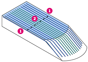

Jeśli powierzchnie nie znajdują się pod kątem 90 stopni, a krawędź między nimi jest wypukła lub wklęsła, zbrojenie musi być zagięte pod różnymi kątami. Utwórz kilka rozkładów zbrojenia (
i
na poniższej ilustracji) i zmień długości i kąty haków, aby to osiągnąć.
Można również użyć geometrii lub płaszczyzn roboczych do naszkicowania jednokształtowych lub dowolnych prętów w punkcie przecięcia z powierzchniami elementów nadrzędnych.

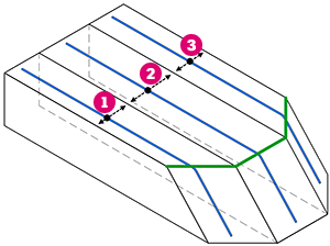

Dowolne kształty zbrojenia przecinające krawędzie z wieloma segmentami
Podobnie jak wypukłe i wklęsłe krawędzie powierzchni, dowolne kształty zbrojenia nie przecinają krawędzi powierzchni 2 lub więcej segmentów prostych linii.
Podziel odpowiednio element, aby dokładnie umieścić dowolny kształt zbrojenia, która przecina jedną krawędź. Następujący element jest dzielony na trzy segmenty, aby utworzyć trzy pojedyncze krawędzie powierzchni.
