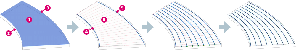

Zbrojenie powierzchniowe o dowolnym kształcie wypełnia powierzchnie obiektów nadrzędnych o nieregularnym kształcie i zmiennym rozkładzie bez płaszczyzny.
Pręty są tworzone poprzez interpolację pomiędzy pierwszym i ostatnim prętem w zestawie rozkładu powierzchni. Krzywe podążają za geometrią powierzchni nadrzędnej i przestrzegają otuliny obiektu nadrzędnego. Na początku przecięcie powierzchni początkowej
i powierzchni nadrzędnej
powoduje umieszczenie pierwszego pręta. Następnie przecięcie powierzchni
końcowej i powierzchni nadrzędnej powoduje umieszczenie drugiego pręta. Na koniec pozostałe pręty (określone w układzie rozkładu zbrojenia) podlegają interpolacji
między pierwszym
i ostatnim
prętem.
