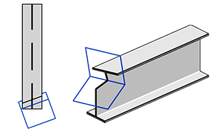

Tworzenie podcięcia na początku, na końcu, u góry lub u dołu stalowej belki, stężenia lub słupa w celu dopasowania połączeń i geometrii wymaganych do wytwarzania stalowych elementów produkcyjnych.
Aby utworzyć odchylone podcięcie
- Kliknij kolejno kartę Stal
panel Modyfikatory
(Podcięcie pochyłe).
- Kliknij dowolny koniec elementu konstrukcyjnego.
Uwaga: Wycięcie jest tworzone na najbliższej krawędzi oraz boku, górze lub dole wybranego elementu konstrukcyjnego i po jego utworzeniu nie można zmienić jego położenia.
- Wybierz odchylone podcięcie, aby przejść do jego właściwości na palecie Właściwości.
Odchylone podcięcia są widoczne tylko wtedy, gdy ustawienie Poziom szczegółowości widoku ma wartość Wysoki.
