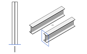

Skracanie początkowej, końcowej, górnej lub dolnej części stalowej belki, stężenia lub słupa w celu dopasowania geometrii wymaganą do wytwarzania stalowych elementów produkcyjnych.
Aby skrócić element ramy stalowej
- Kliknij kolejno kartę Stal
panel Modyfikatory
(Skróć).
- Kliknij element ramy stalowej. Cięcie zostanie umieszczone na końcu elementu położonym najbliżej miejsca kliknięcia.
Uwaga: Wycięcie jest tworzone na najbliższej krawędzi wybranego elementu konstrukcyjnego i po jego utworzeniu nie można zmienić jego położenia.
- Wybierz cięcie, aby przejść do jego właściwości na palecie Właściwości:
- Zwiększenie wartości długości powoduje dalsze skrócenie cięcia.
- Wpisz ujemną wartość długości, aby wydłużyć element.
- Aby utworzyć cięcie skośne, przypisz wartości kąta wzdłuż wysokości i szerokości belki.
Cięcia elementu przez skrócenie są widoczne tylko wtedy, gdy ustawienie Poziom szczegółowości widoku ma wartość Wysoki.
