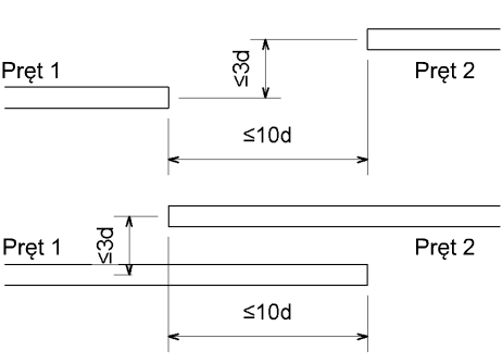

      W przypadku łącznika dwóch wystąpień zbrojenia odległość pomiędzy łączonymi końcami nie powinna być większa niż 10 średnic prętów. Pręty nie mogą być odsunięte od siebie o więcej niż 3 średnice prętów.
      Tolerancja umieszczenia łącznika

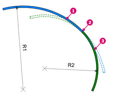

Umieszczanie łącznika zbrojenia między prętami łuku
Aby umieścić łącznik zbrojenia między dwoma prętami łuku, te pręty muszą mieć ten sam środek.
Niestyczne.
Wiązanie styczności.
Niestyczne.
