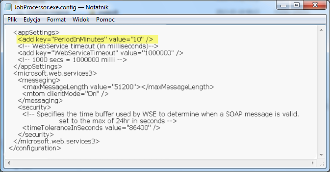

W narzędziu Job Processor domyślnie co 10 minut jest przeprowadzane sprawdzenie, czy jest nowe zadanie na serwerze. Czas ten można zmienić, edytując plik JobProcessor.exe.config.
  1. Przejdź do katalogu <katalog instalacyjny>\Autodesk\Vault [wydanie]\Explorer\ i otwórz plik JobProcessor.exe.config w Notatniku.
  2. Znajdź sekcję appSettings
  3. W wierszu zawierającym wpis <add key="PeriodInMinutes value="10"/> wpisz żądany czas. Czas ten można ustawić na wartość ułamkową, na przykład 0.1 w przypadku 6 sekund lub 1.5 w przypadku 90 sekund.
    Uwaga: Ustawienie tej wartości poniżej jednej minuty będzie mieć wpływ na wydajność całego systemu. Zalecane są większe wartości.
  4. Zapisz plik i ponownie uruchom procesor zadań.
