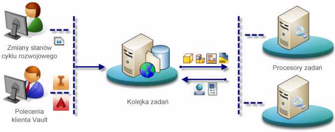

Komponenty serwera zadań
Serwer zadań składa się z dwóch komponentów:
Job Processor — oddzielna aplikacja, która rezerwuje zadania w kolejce i pobiera je z serwera zadań w celu przetwarzania. Aplikacja Job Processor jest instalowana razem z klientem programu Vault, więc do przetwarzania zadań można używać dowolnej stacji roboczej z programem Autodesk Vault Workgroup lub Professional.
Można zalogować się do konta w portalu Autodesk Account za pomocą narzędzia Job Processor. Aby dowiedzieć się więcej, kliknij tutaj.

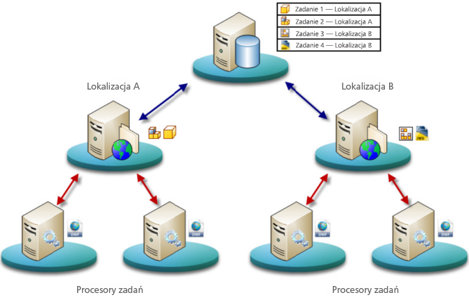

Serwer zadań obsługuje środowiska wielu witryn dzięki logowaniu się do określonego serwera i przetwarzaniu tylko tych zadań, które są skojarzone z tym serwerem. Na poniższej ilustracji każdy procesor zadań, który loguje się w witrynie B, będzie przetwarzał tylko zadania znajdujące się w tej witrynie. Tak samo dzieje się w przypadku procesorów zadań w witrynie A.
