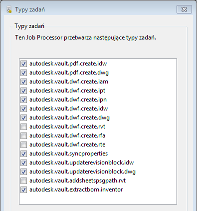

  1. Na stacji roboczej, na której mają być przetwarzane zadania, przejdź do menu Start systemu Windows® i wybierz opcję Autodesk Data Management ► Autodesk Job Processor [wersja] dla programu Vault, aby uruchomić aplikację Job Processor.
  2. Wybierz opcje Administracja ► Typy zadań, aby wyświetlić okno dialogowe Typy zadań. Jeśli w stacji roboczej nie ma informacji niezbędnych do przetworzenia określonego typu zadania, dany typ pliku nie jest zaznaczony.
Typy zadań, jakie stacja robocza może przetworzyć, są oznaczone obok typu w oknie dialogowym Typy zadań.
