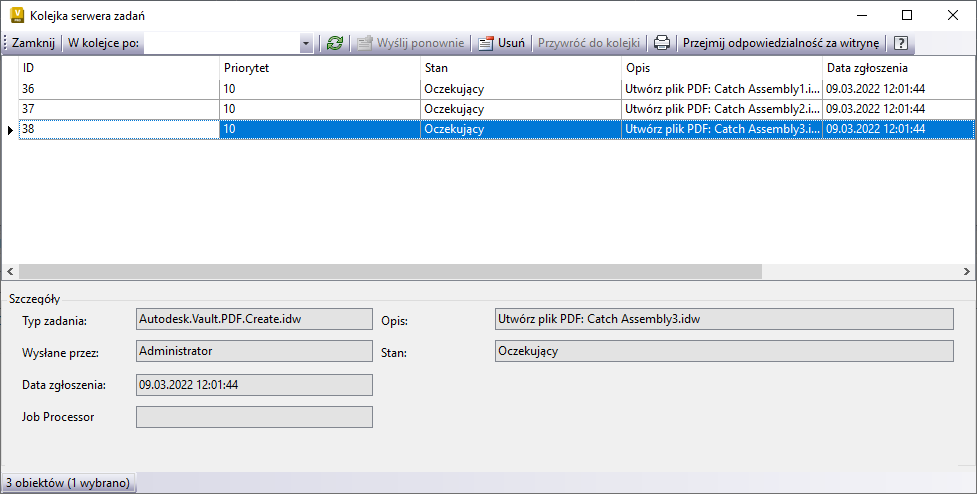

Okno dialogowe Kolejka serwera zadań
Okno dialogowe Kolejka serwera zadań umożliwia zarządzanie zadaniami, które zostały umieszczone w kolejce do opublikowania. W tym oknie dialogowym można ręcznie drukować zadania, ponownie przesłać wstrzymane, przejrzeć szczegóły poszczególnych zadań i dostosować sposób wyświetlania informacji w kolejce zadań.
Uwaga: Okno dialogowe Kolejka serwera zadań jest niemodalne. Oznacza to, że gdy jest ono otwarte, można wykonywać inne polecenia i operacje. Jeśli istnieje taka potrzeba, można je zminimalizować lub przenieść w miejsce, gdzie nie będzie przeszkadzać.

Poniższa tabela opisuje szczegóły okna Kolejka serwera zadań.
Szczegóły
Opis
Typ zadania
Typ zadania, które zostało przesłane do przetwarzania. Zadania wizualizacji są wyświetlane jako Autodesk.Vault.DWF.Create, gdzie  jest rozszerzeniem pliku.
Zgłoszone przez
Wyświetla nazwę użytkownika, który zgłosił zadanie do kolejki.
Data zgłoszenia
Wyświetla datę i godzinę zgłoszenia zadania do kolejki.
Job Processor
Wyświetla nazwę komputera, który przejął zadanie z kolejki do przetwarzania.
Opis
Wyświetla więcej informacji na temat zadania w kolejce. W tym polu wyświetlany jest także tekst Utwórz plik DWF: nazwa pliku.
Stan
Wskazuje, czy stan zadania to Oczekujący, Przetwarzanie czy Błąd.
Wyniki
Wyświetla informacje tylko wtedy, jeśli zadanie ma stan błędu.
