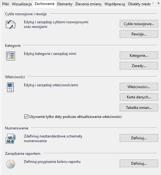

Karta Zachowania w oknie dialogowym Ustawienia programu Vault zawiera opcje umożliwiające edytowanie definicji cyklu rozwojowego i zarządzanie zmianami, administrowanie kategoriami i regułami, tworzenie i modyfikowanie właściwości, definiowanie niestandardowych schematów numerowania oraz przypisywanie kolorów w raportach.
Dostęp do karty Zachowania w oknie dialogowym Ustawienia programu Vault
Cykle rozwojowe
Produkty mają zdefiniowane cykle rozwojowe od rozpoczęcia do produkcji. W oknie dialogowym Definicja cyklu rozwojowego można edytować i przypisywać definicje cyklu rozwojowego, a także konfigurować komentarze stanu, zabezpieczenia i przejścia.
Rewizje
Schematy zmian umożliwiają zarządzanie wartościami sekwencji przypisania, formatami oraz komentarzami do plików i elementów, które zostały zmienione.
Kategorie
Zarządzanie kategoriami umożliwia logiczne grupowanie właściwości oraz przypisywanie zestawów zachowań i reguł do jednego lub wielu plików bądź elementów.
Zasady
Reguły pozwalają automatycznie przypisywać kategorie do plików lub elementów o poszczególnych właściwościach.
Właściwości
Kliknij przycisk Właściwości, aby zarządzać właściwościami zdefiniowanymi przez użytkownika. Wszystkimi wyodrębnionymi właściwościami nadzorowanymi przez repozytorium można zarządzać za pomocą okna dialogowego Definicje właściwości.
Karta danych
Kliknij przycisk Karta danych, aby skonfigurować układ karty danych programu Inventor, w tym liczbę stron i właściwości wyświetlane na każdej stronie.
Używanie tylko daty podczas aktualizowania właściwości
Zaznacz pole Używanie tylko daty podczas aktualizowania właściwości, aby wykluczyć godzinę podczas aktualizowania właściwości Data. Przykładowo, jeśli w tabelce rysunkowej odwzorowywana jest właściwość Data utworzenia pliku, gdy ta opcja jest zaznaczona, wynikiem może być 2017-05-17, natomiast bez zaznaczenia tej opcji wynikiem byłoby 2017-05-17 11:11:10.
Automatyczne numerowanie
Schematy numerowania używane w kreatorze zmiany nazwy można definiować przy użyciu okna dialogowego Schematy numerowania.
Zarządzanie raportami
Przypisania kolorów do odwzorowania danych i raportów konfiguruje się w oknie dialogowym Przypisz kolor.
