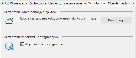

Uzyskiwanie dostępu do karty Współpraca.
  1. Kliknij opcje Narzędzia > Ustawienia programu Vault.
  2. W oknie dialogowym Ustawienia programu Vault kliknij kartę Współpraca.
Zarządzanie synchronizacją projektów
Uwaga: Ta funkcja jest dostępna tylko w programie Vault Professional. Aby używać narzędzia Project Sync, należy również wykupić subskrypcję usługi Fusion Team.
Skonfiguruj synchronizację plików między programem Vault a dyskami w chmurze Autodesk. Za pomocą narzędzia Project Sync możesz:
Włącz synchronizację ręczną
Synchronizacja ręczna umożliwia przekazywanie zawartości do dysku w chmurze lub pobieranie jej z niego na żądanie.
Widoki udostępnione
Widoki udostępnione umożliwiają współpracę nad wizualną reprezentacją modelu lub projektu w trybie online. Przykładowo można utworzyć widok udostępniony w celu jego zatwierdzenia przez klienta lub w celu zapewnienia łatwego dostępu przedstawicielom handlowym przeprowadzającym prezentacje u klientów.
Aby uzyskać więcej informacji, zapoznaj się z tematem Informacje o widokach udostępnionych.
Ważne: Widoki udostępnione są dostępne dla subskrybentów programów Vault Workgroup i Vault Professional.
