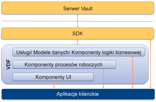

Celem platformy VDF jest zapewnienie rozszerzalnych i uproszczonych składników do zarządzania danymi, które pozwalają na szybkie tworzenie nowych dodatków i aplikacji klienckich. Ponadto platforma VDF umożliwia skorzystanie w przypadku istniejących dodatków ze stałego rozwoju funkcji i ulepszeń.
Na poniższym diagramie przedstawiono schemat zależności między platformą VDF a serwerem Vault i aplikacjami klienckimi.
