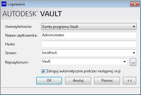

Okno dialogowe logowania
Zapewnia funkcjonalność logowania do repozytorium.

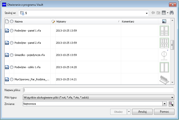

Okno dialogowe wybierania elementu z programu Vault
Umożliwia użytkownikom poruszanie się po repozytorium i wybieranie elementu dla zdarzenia.

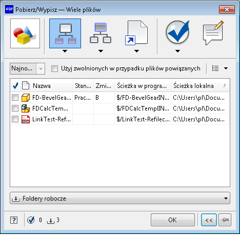

Pobieranie i wypisywanie
Umożliwia użytkownikom uzyskanie kopii elementu z repozytorium. Kopię można pobrać do lokalnego folderu roboczego i/lub wypisać z repozytorium bez pobierania.

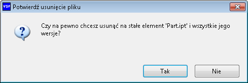

Okna dialogowe z monitami i zarządzanie nimi
Wyświetla użytkownikowi pytania w jednolitym interfejsie oraz umożliwia zapisanie odpowiedzi, aby nie było potrzeby odpowiadać na monit ponownie.

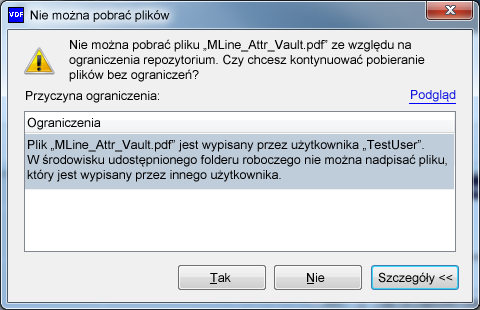

Okno dialogowe ograniczeń
Jeśli operacja nie może zostać zakończona, ograniczenia są wyświetlane w jednolitym oknie dialogowym.

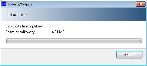

Okno dialogowe postępu
Udostępnia standardowy graficzny interfejs użytkownika dla okna dialogowego postępu. Okno dialogowe obsługuje nagłówek, wskaźnik postępu i nieograniczoną liczbę wierszy właściwości i/lub tekstu stanu.
