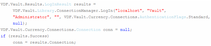

Z zastosowaniem funkcji logowania platformy VDF (C#):
