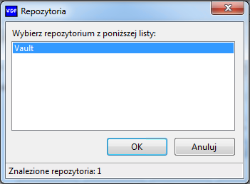

Przeglądanie repozytorium
W oknie dialogowym logowania użytkownik może wybrać repozytorium z listy repozytoriów dostępnych na określonym serwerze.
