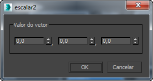

Para atribuir um valor a uma variável:
3ds Max Abre uma nova caixa de diálogo.

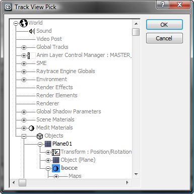

Para atribuir um controlador para uma variável:
3ds Max Abre o Tela de Monitoramento, selecione subdiálogo, mostrando o rastreamento da hierarquia. A caixa de diálogo exibida é similar à hierarquia da Tela de Monitoramento.

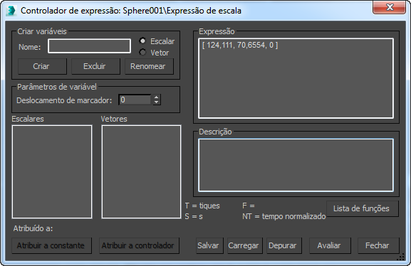

Exemplo: para criar uma expressão que move uma esfera em um determinado círculo:
É possível utilizar o Tela de Monitoramento para criar o controlador de expressão.
3ds Max abre a caixa de diálogo Atribuir controlador.
3ds Max abre a caixa de diálogo controlador de expressão.
[ 100 * cos (360 * NT), 100 * seno (360 * NT), 0 ]
A expressão especifica um caminho circular para a esfera. NT é uma variável que significa "tempo normalizado." O movimento baseado em NT ocorre exatamente uma vez por segmento ativo de tempo, independentemente do número de quadros na animação.

3ds Max Abre uma caixa de diálogo intitulado "Raio".
O raio variável é agora 150.

O Tela de Monitoramento, selecione Caixa de diálogo é exibida. Exibe a hierarquia de objeto como aparece no lado esquerdo da trilha exibir planilha.

Constante de atribuição para um vetor variável

Esta janela mostra os valores das variáveis, e o valor da expressão. Quando você altera as variáveis ou mova o controle deslizante de tempo, a janela de depuração atualiza automaticamente para que você possa visualizar interativamente o que está acontecendo com a expressão. Os valores de quadros (f), padrão de tempo (NT), S (s) e marcadores (T) também são exibidas.
