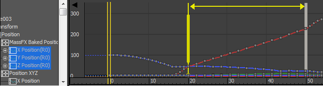

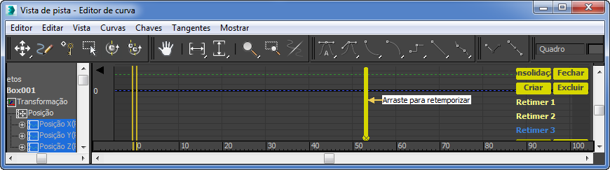

Um marcador Retime aparece na janela onde você clicou. Ele tem o formato de uma barra vertical amarela e tem a legenda "Arrastar para Retime."
Arraste a grossa parte central do marcador para ver o que acontece, e então desfaça o movimento.

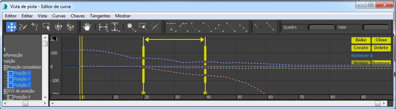

É possível utilizar a ferramenta Retime com um único marcador, mas isto somente se move as teclas; para escala, é preciso ao menos dois marcadores.
Um segundo marcador aparece, bem como uma seta de ponta dupla horizontal entre o topo dos dois marcadores.
Posiocione os marcadores nos quadros 20 e 40
Reserve um momento para observar os marcadores. Cada um tem uma linha fina na parte superior e inferior, uma parte mais grossa no meio, e um pequeno X em um círculo na parte inferior.
O marcador desaparece. É desta forma que se exclue um marcador.
Em alternativa, pressione Ctrl + Z para desfazer a exclusão.

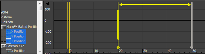

O marcador se move, mas nenhum retime ocorre. Antes de iniciar o retime, é possível reposicionar o marcador livremente.
O segundo marcador foi movido do quadro 40 para o quadro 34.
Agora o retime acontece. Se você mover os marcadores o mais distante possível um do outro, o tempo entre eles expande e a animação que eles contêm desacelera. Se você posicioná-los mais próximos um do outro, a animação acelera. Enquanto isso, o tempo para fora e adjacentes ao marcador que você arrasta move na mesma direção pelo mesmo valor. Portanto, a animação fora do par de marcadores permanece intacta, mas ocorre em outro momento.
Depois do retime, a animação entre os quadros 20 e 34 se estende entre os quadros 20 e 50.
Como resultado, as teclas são mais distantes do que as outras e o seu movimento é mais lento.

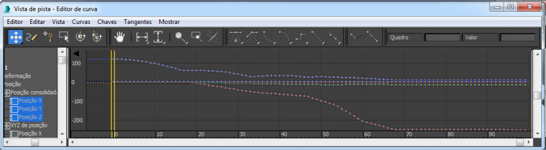

Quando você estiver satisfeito com o retime, você pode facilmente consolidar os ajustes para torná-los permanentes e remover a sobrecarga imposta pelo retime.
Isso salva as alterações do retime para as tracks permanentemente e remove as tracks do controle do retimer. Isto é indicado pela exclusão do sufixo (R#) de cada um dos nomes das tracks consolidadas. Como resultado, as tracks já não são visíveis.

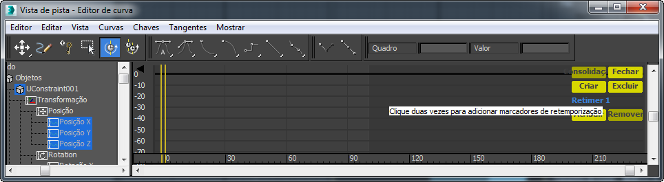

É possível adicionar quantos retimers desejar, cada um com seu próprio conjunto de marcadores e seu próprio retiming resultante. É possível usar diferentes retimers para diferentes objetos ou até mesmo tracks diferentes do mesmo objeto.
Track View se abre no modo Curve Editor. Somente tracks animadas do objeto selecionado são realçados na janela Hierarquia em Track View - Curve Editor. Este é o comportamento padrão.

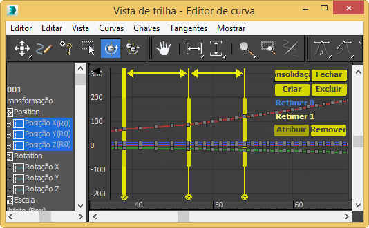

(Ferramenta Retime). Como no procedimento anterior, ao ativar a ferramenta Retime, um Retimer 0 é criado e todas as tracks destacadas são atribuidas a ele.
Isto adiciona um segundo Retimer, Retimer 1, à lista. Retimer 1 é destacado, como indicado na cor azul de sua etiqueta. A etiqueta do Retimer 0 se torna amarela para mostrar que ela não está destacada.
A etiqueta se torna azul e as curvas das tracks animadas e teclas novamente se tornam visíveis.
Agora é possível visualizar somente as teclas e curvas da track destacada, cujos nomes mudam para Posição X (R1) e Rotação Y (R1). Isto indica que as tracks estão sob o controle de Retimer 1.
Agora você pode ver as tracks restantes que ainda estão sob o controle de Retimer 0.
Desta forma, é possível livremente reatribuir tracks entre diferentes retimers. Mesmo se você precisar de um retimer diferente para cada track de animação, será fácil de fazer.
A interface ferramenta Retime é entremeada em todo Track View - Curve Editor. O acesso inicial é feito através de um botão da barra de ferramentas, mas o resto dos controles estão disponíveis na janela Tecla como marcadores verticais em forma de botões e arrastáveis.
O painel de controle da ferramenta Retool incorporado na janela Track View Key

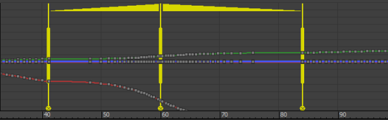

Retimer 0 está ativo com três marcadores.
Cada marcador possui os seguintes recursos:

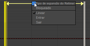

Configurações de intervalo de tempo estão disponíveis no menu tipo Tipo de Intervalo Retimer, que é aberto ao clicar com o botão direito do mouse na linha de intervalo de tempo. Cada intervalo de tempo pode ter diferentes configurações.
O menu fornece os seguintes controles. A opção Bloqueado é um botão de alternância e das três opções restantes, uma pode estar ativa ao mesmo tempo.
Quando um intervalo de tempo é bloqueada, um ícone de cadeado é exibido.
Esquerda: intevalo de tempo linear bloqueado; Direita: intervalo de tempo de saída fácil bloqueado
Um parâmetro linear de intervalo de tempo é exibido como uma seta dupla, a não ser que estejam bloqueados (consulte ilustrações anteriores).
O intervalo de tempo Entrada Fácil se parece com um inclinação crescente (da esquerda para a direita).
O intervalo de tempo Saída Fácil se parece com um inclinação descendente (da esquerda para a direita).
