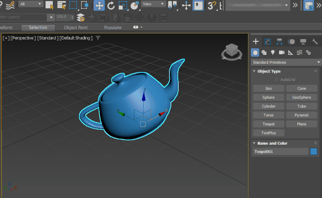

É possível ajustar a posição e a orientação de um objeto de ponto de giro a qualquer momento utilizando as ferramentas na implementação Ajustar giro. Ajustar o giro de um objeto não tem nenhum efeito sobre os filhos vinculados a esse objeto.
A implementação Ajustar giro no painel Hierarquia

Para reposicionar o pivot point de um objeto:
  1. Selecionar um objeto e, a seguir, ative o painel Hierarchy Adjust Pivot Affect Pivot Only
  2. Mova ou rotacione o giro.
