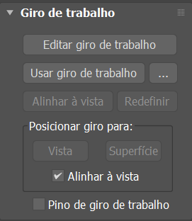

Como uma alternativa ao giro do próprio objeto, você pode usar o giro de trabalho para aplicar transformações a qualquer objeto na cena. Isso permite, por exemplo, girar um objeto em torno de um ponto arbitrário e persistente na cena sem interferir com o giro do próprio objeto.
Posicione e oriente o giro de trabalho usando ferramentas de transformação padrão, bem como algumas opções especiais disponíveis nessa implementação e quem podem ser ativadas a qualquer momento. Pode ser utilizado para editar a geometria no objeto e níveis de subobjeto. Tenha em mente, no entanto, que o giro de trabalho não pode ser usado como um centro de transformação ao criar a animação (consulte animação e o centro de transformação).

Para usar giro de trabalho:
Por padrão, isso define o centro geométrico para girar e dimensionar transformações para Usar centro de coordenadas de transformação; isto é, a posição do ponto de giro. Para especificar um outro centro de transformação, utilize o submenu Usar centro.
			 lista do Sistema de coordenadas de referência, escolha o trabalho.
			 Isso mantém a configuração atual de Usar centro.
Quando qualquer uma das ferramentas modulares dessa implementação estiver ativa, uma mensagem para indicar o fato será exibida em cada viewport abaixo do nome da viewport. Por exemplo, quando você ativar Usar giro de trabalho, a legenda da viewport exibirá “USE WP”.
Na primeira vez que você entrar no modo Editar giro de trabalho, todas as ferramentas de transformação utilizam o sistema de coordenadas de referência por padrão. É possível alterar o sistema de coordenadas enquanto estiver trabalhando nesse modo e a ferramenta lembra o sistema de coordenadas de referência para cada tipo de transformação. Alterar a transformação, por exemplo de mover para girar, acessa o último sistema de coordenadas da transformação durante a sessão Editar giro de trabalho atual.
Sair de Editar giro de trabalho restaura a última ferramenta de transformação ativa. Por exemplo, se você girar um objeto, mover o giro de trabalho e sair do modo Editar giro de trabalho, a ferramenta Rotacionar ficará ativa novamente.
Quando ativado, permite transformar a seleção atual (os objetos ou subobjetos) com relação ao giro de trabalho. O gizmo de transformação, quando visível, se move para a localização do ponto de giro. Nesse modo, normalmente você transforma a seleção manipulando a alça ao invés da seleção. O sistema de coordenadas de referência é alterado automaticamente para Trabalhando, enquanto o centro geométrico para girar e dimensionar transformações está definido como Usar centro de coordenadas de transformação.
Clique em ... para abrir a caixa de diálogo Configurar o ponto de giro de trabalho e alterar o comportamento de exibição do caddy.
Esse modo substitui o espaço de transformação atual de todas as transformações. Sair desse modo restaura o sistema de coordenadas individuais para cada ferramenta de transformação.
É possível ativar Editar giro de trabalho usando o giro de trabalho; ao sair de Editar giro de trabalho, o modo Usar giro de trabalho é restaurado.
Se o giro de trabalho não aparecer na tela, use Redefinir para mover para uma localização conhecida.
Esses controles permitem a você posicionar o giro de trabalho clicando com o mouse em vez de usar as ferramentas de transformação. Para usar, clique no botão Vista ou Superfície e clique em uma viewport para posicionar o ponto de giro. Para sair, clique com o botão direito do mouse na viewport ativa ou clique no botão novamente. Em seguida, você voltará ao painel anterior da ferramenta de transformação e ao modo de giro de trabalho, se estiver utilizando um.
Os comandos Inserir giro T na vista e Inserir giro T na superfície do painel Editar giro desativam automaticamente Alinhar à vista e Inserir giro T na vista e alinhar, enquanto Inserir giro T na vista e alinhar e Inserir giro T na superfície e alinhar a ativam.
