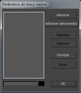

Caixa de diálogo Parâmetros de bloco de driver (Controlador de blocos)
Após atribuir um Bloco de driver, clique com o botão direito do mouse na trilha do Bloco de driver para abrir a caixa de diálogo Parâmetros de bloco de driver. Essa é a primeira etapa da criação de um bloco.
Interface
Adicionar
Abre a caixa de diálogo Selecionar vista de trilha. Utilize a caixa de diálogo para selecionar trilhas a serem incluídas em um Bloco. As trilhas válidas são exibidas em texto mais escuro.
Adicionar selecionado
Cria um bloco usando as trilhas já selecionadas na hierarquia da Vista de trilha. Todas as trilhas inválidas são ignoradas.
Selecione as trilhas (inclua a trilha do Bloco de driver) e clique com o botão direito do mouse no Bloco de driver na hierarquia da Vista de trilha.
Substituir
Substitui o bloco selecionado no momento.
Remover
Remove o bloco selecionado da lista.
Carregar
Carrega um bloco do disco. Exibe a caixa de diálogo Conectar controles.
Mapeie as trilhas de entrada para as trilhas na cena usando os controles na caixa de diálogo Conectar controles.
Salvar
Salva o bloco atual no disco.
