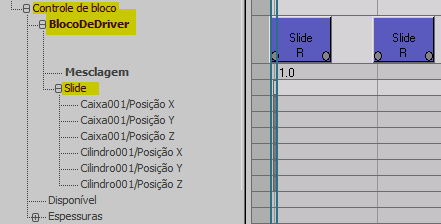

Subtrilhas do BlocoDeDriver
Abaixo da trilha principal do BlocoDeDriver estão as subtrilhas. A primeira é sempre Mesclar. As restantes subtrilhas são inicialmente cópias das trilhas usadas para criar o bloco.
Mesclar trilha
Permite animar a influência do bloco. Você pode reduzir a influência do bloco criando chaves de Mesclagem com valores menores que 1,0. Padrão = 1,0.
Subtrilhas específicas do bloco
Exibe o nome do bloco e suas trilhas associadas. Inicialmente, estas são cópias das trilhas usadas para criar o bloco. É possível editar chaves nestas trilhas para alterar o comportamento do bloco.

    O bloco foi criado e você pode agora usá-lo.
    • Quando um bloco é adicionado, um controlador orientado também é adicionado aos controladores nas trilhas originais. Isto permite a comunicação entre a trilha e o controlador de Bloco.
    • Com a trilha de Mesclagem (abaixo da trilha do BlocoDeDriver na hierarquia da Vista de trilha) é possível definir o volume de animação do bloco que entrará em vigor. Valores negativos invertem a animação.
    • Os controladores que cada bloco usa são listados sob o nome do bloco. Isso permite ajustar os dados para um bloco particular.

Os blocos inseridos aparecem na janela Chave à direita do controlador de BlocoDeDriver na hierarquia em Trilhas globais.
Trilha de Controle do Bloco
É exibida Em Vista de trilha sob Trilhas Globais.
Para criar um Controle de BlocoDeDriver, expanda Controle de bloco, selecione Disponível e escolha Controlador Atribuir.
Trilha do BlocoDeDriver
É exibida na Vista de trilha após você atribuir um controlador do Bloco de driver a uma trilha disponível.
Você pode clicar com o botão direito do mouse na trilha na janela de Chave. Isto exibe um menu suspenso que mostra o nome dos blocos que foram criados. Escolha um bloco para inseri-lo na trilha do BlocoDeDriver. A caixa de diálogo também tem uma entrada, Propriedades, que exibe a caixa de diálogo Parâmetros de bloco de driver.
Na trilha do BlocoDeDriver, os blocos inseridos são exibidos como retângulos coloridos. O nome do bloco aparece no centro. Nos cantos inferior esquerdo e direito estão chaves que indicam o início e o fim da animação do bloco. Abaixo do nome do bloco está a letra "R" para relativo ou “A” para absoluto. Clique e arraste o centro de um bloco para movê-lo no tempo. Selecione uma chave no canto de um Bloco para mover uma borda do bloco (dimensionar tempo).
