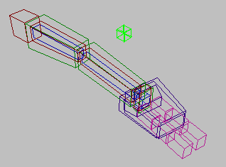

O uso de objetos de controle oferece a você algo maior para selecionar no viewport. Você também pode usar objetos de controle para separar cadeias, por exemplo, em um braço humano, uma cadeia poderia terminar no pulso e outra cadeia separada ser criada para a mão e para os dedos. O objeto de controle do pulso serve como o nó raiz para a cadeia da mão, ainda que a cadeia permaneça desconectada (hierarquicamente falando) da cadeia do braço.
