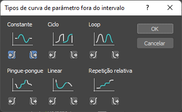

O recurso Tipos fora do intervalo da curva de parâmetros permite especificar como um objeto animado comporta-se fora do intervalo de chaves que tiver sido definido.
Use os Tipos fora do intervalo da curva de parâmetros para criar contornos e ciclos. A ideia é criar um padrão curto de chaves que produza um efeito animado e, em seguida, contornar ou navegar através das chaves por toda a animação.
A caixa de diálogo Tipos fora do intervalo da curva de parâmetros fornece quatro maneiras de repetir a animação e duas maneiras de aplicar valores lineares.

  3. Abra o menu Editar, depois o submenu Controlador e escolha Tipos fora do intervalo.
    Isso abre uma caixa de diálogo que permite especificar o modo em que a animação deve se comportar antes e após o intervalo explícito da animação.
  4. Na caixa de diálogo, clique na seta esquerda abaixo da opção Tipo interior (comportamento antes das chaves de animação) e na seta direita abaixo do Tipo exterior (comportamento após as chaves de animação) e, em seguida, clique em Ok para sair.
    Por exemplo, é possível clicar na seta esquerda abaixo de Contorno e na seta direita abaixo de Pingue-pongue.

  5. Utilize a caixa de diálogo Tipos fora do intervalo de parâmetros para escolher a opção Pingue-pongue para ambos os tipos Interior e Exterior e, em seguida, clique em OK.

Interface
Escolha entre as opções para repetir a animação: clique na seta esquerda para especificar o comportamento antes do intervalo da animação-chave, e na seta direita para especificar o comportamento após o intervalo.
Constante
Armazena o valor da chave de início ou final do intervalo para todos os quadros. Utilize a opção Constante quando não desejar nenhum efeito animado antes da primeira chave do intervalo ou após a última chave. Constante é o tipo padrão fora do intervalo.
Repetir
Repete a mesma animação que a de dentro do intervalo. Se as primeiras e últimas chaves no intervalo tiverem valores diferentes, a animação mostrará um "salto" abrupto a partir da última chave até a primeira. Utilize Navegar quando desejar que uma animação seja repetida, mas não é necessário que as extremidades sejam correspondidas.
Laço
Repete a mesma animação que a de dentro do intervalo, mas interpola entre a última e a primeira chave no intervalo para criar um contorno suave, caso o intervalo seja estendido. Quando as primeiras e últimas chaves estiverem na extremidade do intervalo, como é o caso, normalmente, o Contorno se comportará exatamente como a opção Navegar. Se a opção Intervalos de posição for utilizada para estender a barra de intervalo além das chaves, o comprimento adicionado determinará a quantidade de tempo utilizada para interpolar entre a última e a primeira chave. Use Contorno com uma barra de intervalo estendida para produzir animação com repetição suave.
Para obter instruções específicas sobre como criar interpolação com a opção Contorno, consulte este procedimento.
Pingue-pongue
Alterna entre a repetição para a frente e para trás da animação dentro do intervalo. Utilize a opção Pingue-pongue quando desejar que a animação seja alternada para a frente e para trás.
Linear
Projeta o valor da animação ao longo de uma linha tangente à curva de função no final do intervalo. Utilize a opção Linear quando desejar que a animação entre e saia do intervalo a uma velocidade constante.
Repetição relativa
Repete a mesma animação que a de dentro do intervalo, mas desloca cada repetição pelo valor no final do intervalo. Use a opção Repetição relativa para criar animações que partam delas mesmas conforme forem repetidas.
