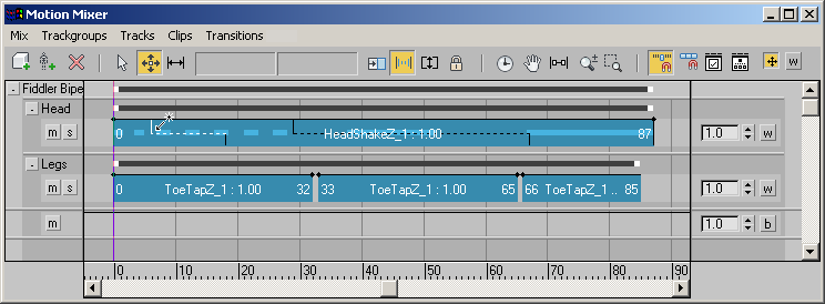

Linhas tracejadas aparecem em um clipe de flambagem de tempo no Mixer para indicar a velocidade de movimento em diferentes pontos no clipe.
Flambagem de tempo adicionada ao clipe superior.

Uma série de traços com espaçamento uniforme aparecerá no clipe. Os comprimentos dos traços indicam a velocidade relativa do clipe em vários pontos. Agora, todos os traços ficam espaçados por igual para indicar que o clipe está sendo reproduzido em sua velocidade original do início ao fim.

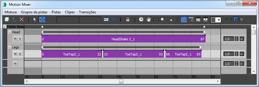

Uma barra de flambagem de tempo consiste em duas partes, uma superior e inferior.
Os comprimentos das linhas tracejadas são alterados para indicar a nova sincronização. Onde as linhas forem mais curtas, o movimento será reproduzido de maneira mais rápida. Onde as linhas forem mais longas, o movimento ficará mais lento.
Cada barra pode ser movida para alterar o efeito da flambagem de tempo. O comprimento da separação entre as duas barras define o grau da flambagem de tempo que irá ocorrer. Quando as barras forem alinhadas, nenhuma flambagem ocorrerá.
