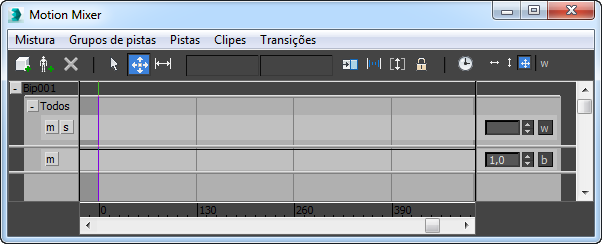

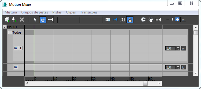

Existem dois tipos de trilhas para os quais você pode adicionar clipes:
Uma trilha para uma série de movimentos que não precisam de transições entre eles. Por padrão, uma trilha de camada é criada para um bípede quando você abre o Mixer.
Trilha de camada
Uma trilha alta com espaço para duas linhas de clipes. Você pode colocar um arquivo de movimento na camada superior e outro na inferior e colocar uma transição na área onde os dois clipes se sobrepõem. As transições nestas trilhas são semelhantes às transições de Fluxo de Movimento entre clipes.
Trilha de transição
Cada bípede no Mixer é automaticamente atribuído a uma trilha de equilíbrio, usada para ajustar o equilíbrio entre os clipes nas trilhas de Camada e de Transição. Os clipes não podem ser adicionados à trilha de equilíbrio.

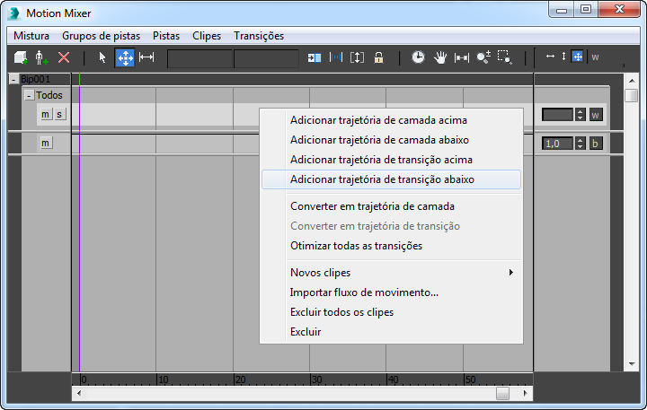

Para adicionar uma trilha de Transição ou Camada a um grupo de trilhas:

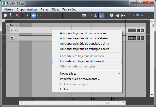

Para converter uma trilha de clipe de um tipo para outro:
