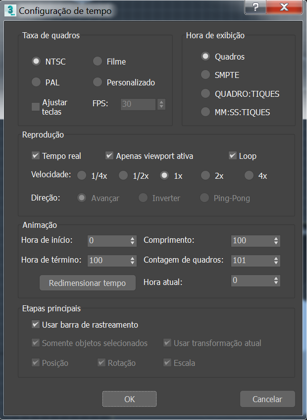

Para definir a taxa de quadros da animação:
Na caixa de diálogo Configuração de tempo,
grupo Taxa de quadros, execute um dos procedimentos a seguir:
Para configurar uma reprodução de viewport:
grupo Reprodução, ative ou desative as caixas Tempo real e Apenas viewport ativa.
Para reproduzir a animação invertida ou para frente e para trás:
grupo Reprodução, ative ou desative a opção Tempo real.
Para reproduzir sua animação somente uma vez:
grupo Reprodução, desative a opção Loop.
A animação será reproduzida uma vez e parará.
Para reproduzir a animação em múltiplas viewports:
grupo Reprodução, desative a opção Apenas viewport ativa. Clique em OK.
A animação será reproduzida nas quatro viewports.
Para usar animação com subquadros:
grupo Hora de exibição, ative QUADRO:TIQUES ou MM:SS:TIQUES. Clique em OK.
Para reproduzir uma animação com som:
grupo Reprodução, verifique se a opção Tempo real está ativada. Se a opção Tempo real não estiver ativada, não haverá som durante a animação.
Esses são os controles para a caixa de diálogo Configuração de tempo. É possível exibir essa caixa de diálogo clicando com o botão direito em qualquer um dos botões de controle de tempo, à direita do botão de Chave automático.
Esses quatro botões de opção, denominados NTSC, Filme, PAL e Personalizado permitem definir a taxa de quadros em quadros por segundo (FPS). Os três primeiros botões forçam o FPS padrão para essa opção. O botão Personalizado permite especificar sua própria taxa de FPS ao ajustar o controle giratório.
Especifica o método para a exibição de tempo no controle deslizante e em todo o 3ds Max(em quadros, SMPTE, em quadros e marcadoresou em minutos, segundos e tiques).
Por exemplo, se o controle deslizante de tempo estiver no quadro 35 e a Taxa de quadros for definida como 30 fps, o controle deslizante de tempo exibirá os seguintes números para as diferentes configurações de Hora de exibição:
SMPTE é o padrão da Society of Motion Picture Technical Engineers usado para medir o tempo para a produção de vídeo e televisão.
Quando a opção Tempo real está desativada, a reprodução de viewport é a mais rápida possível e exibe todos os quadros.
Essas configurações de velocidade também podem ser usadas com o utilitário de Captura de movimentos.
Você pode recuperar essas configurações automaticamente durante a inicialização ou redefinição, salvando um arquivo maxstart.max. Consulte Arquivos de inicialização e padrões.
Os controles desse grupo permitem configurar o método usado quando você ativa o Modo de chave.
Permite que o modo de chave respeite todas as chaves na barra de trilha. Isso inclui qualquer animação de parâmetro além das chaves de transformação.
Para disponibilizar os seguintes controles, desative a opção Usar barra de trilha.
Considera somente as transformações de objetos selecionados quando você usa o modo de Etapas principais. Se você desativar essa opção, as transformações de todos os objetos (não ocultos) na cena são consideradas. Padrão=ativado.
Desativa Posição, Rotação e Escala, e usa a transformação atual no Modo de chave. Por exemplo, se o botão Rotacionar for selecionado na barra de ferramentas, você para em cada chave de rotação. Se nenhum dos três botões de transformação estiver ativado, o Modo de chave considera todas as transformações.
Para disponibilizar os seguintes controles, desative a opção Usar transformação atual.
Especifica as transformações usadas pelo Modo de chave.
Desmarque Usar transformação atual para disponibilizar as caixas de seleção Posição, Rotação e Escala.
