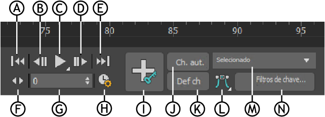

Os controles de animação principais são encontrados na parte inferior da janela do programa, entre a barra de status e os controles de navegação da viewport, junto com os controles de tempo para a reprodução da animação nas viewports.
Controles de animação e tempo: A. Ir para o início,B. Quadro/chave anterior, CReproduzir/Parar, D. Próximo quadro/chave, E. Ir para o final, F. Alternar modo de chave, G. Quadro atual (Ir para quadro), H. Configuração de tempo, I. Modo de animação Definir chave, J. Alternância do modo de chave automática, K. Definir alternância do modo de chave, L. Tangentes de entrada/saída padrão para novas chaves, M. Lista de seleção, N. Filtros de chave

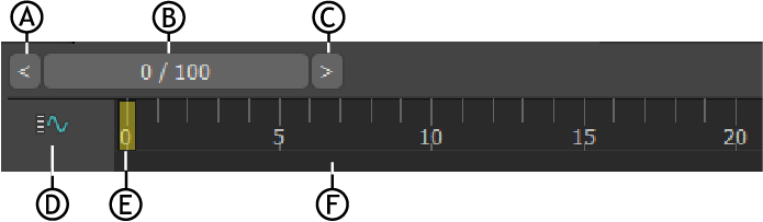

Dois importantes controles de animação adicionais são o controle deslizante de tempo e a barra de trilha, encontrados na barra de status à esquerda dos controles de animação principais, que podem ficar flutuantes e ser encaixados.
O controle deslizante do tempo e a barra de rastreamento: A. Faça backup do Tempo uma Unidade, B. Controle deslizante de tempo, C. Tempo adiante uma unidade, D. Abrir editor de minicurva, E. Indicador de quadro atual, F. Linha do tempo
