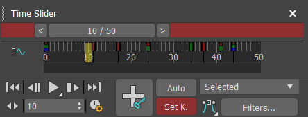

Para utilizar uma animação Set Key:
O botão fica vermelho
para mostrar que agora você está no modo Definir chave. Neste modo, é possível testar ideias antes de se comprometer com elas.

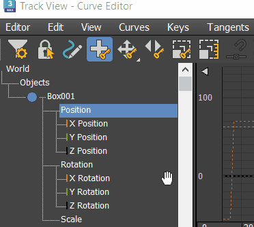

A chave circulada significa que a trilha será teclada. Se você clicar na chave circulada, ela mudará para uma chave riscada
, o que significa que o tilho não será colocado na chave.
submenu Controlador
comando Keyable.
Quando terminar, minimize ou feche o Vista de trilha.

Você pode utilizar Key Filters para trabalhar em diferentes faixas de forma seletiva. Por exemplo, se você estiver no Vista de trilha e os trilhos Rotation e Position do braço de um personagem podem ser colocados em chaves, é possível utilizar os filtros de chave para desativar o filtro Position e trabalhar somente nos trilhos Rotation.

Quando o botão Definir chaves ficar vermelho
, ele definirá uma chave que aparece na régua de tempo. As chaves são coloridas para refletir quais trilhos estão sendo colocados em chaves.
Se você não clicar em Set Keys e mover para outro ponto no tempo, a pose será perdida.
