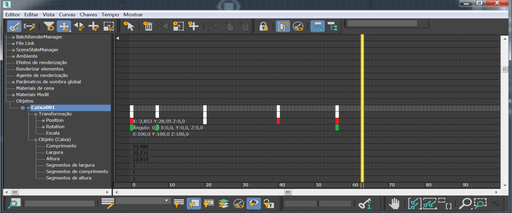

A Vista de trilha usa dois modos diferentes: Editor de curva e Dope Sheet. O modo Editor de curva exibe animação como curvas de função, enquanto a animação de Dope Sheet aparece como uma planilha de chaves e de intervalos. As chaves são codificadas por cores para facilitar a identificação. Algumas funções da Track View, como mover e excluir chaves, também estão disponíveis na barra de trilha ao lado do controle deslizante de tempo, que pode ser expandido para mostrar curvas também. O Curve Editor e o Dope Sheet são abertos como janelas flutuantes por padrão, mas também é possível encaixá-los em viewports na parte inferior da interface, ou até mesmo abri-los em uma viewport. Você pode dar nomes aos layouts da Track View e armazená-los em um buffer para reutilização posterior. Os layouts da Vista de trilha são armazenados com o arquivo de cena MAX.
O software memoriza o último layout de Vista de trilha utilizado e o carregará automaticamente da próxima vez em que você abrir a Vista de trilha.
Vista de trilha - Editor de curva
Vista de trilha - Dope Sheet (Editar chaves)
