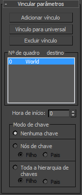

Para acessar os parâmetros de Restrição de vínculo pelo painel Movimento:
Após atribuir uma Restrição de vínculo, é possível acessar suas propriedades na implementação Parâmetros de vínculo no painel Movimento. Nessa implementação, é possível adicionar e excluir destinos e animar o tempo em que cada destino se torna o pai do objeto restringido.
Também é possível modificar a animação de quadros de vínculos ao manipular as chaves na barra de trilha e na Vista de trilha. No entanto, os métodos padrão para excluir chaves nesses contextos não se aplicam às chaves de vínculo. Você deve usar a função Excluir vínculo na implementação Parâmetros de vínculo.
Depois de clicar em Adicionar vínculo, defina o controle deslizante de tempo para o quadro no qual o vínculo será ativado e, em seguida, selecione o objeto ao qual deseja vincular. É possível continuar adicionando vínculos desde que Adicionar vínculo esteja ativado. Para sair desse modo, clique com o botão direito do mouse na viewport ativa ou em Adicionar vínculo novamente.
É recomendado que esse seja o primeiro destino na lista. Isso impede que o objeto retorne para sua criação independente ou transformações de animação se outros destinos forem excluídos da lista.
Ao realçar uma entrada de destino na lista, a Hora de início exibe o quadro no qual o objeto se torna um pai. Para alterar quando a transferência de vínculo ocorre, ajuste o valor.
