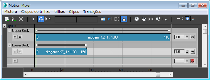

No Mixer, você pode controlar os graus de equilíbrio automático da compensação usando o rastreamento do equilíbrio. Um rastreamento do equilíbrio é criado automaticamente para cada Biped, enquanto é adicionado para o Mixer.
Rastreamento do equilíbrio

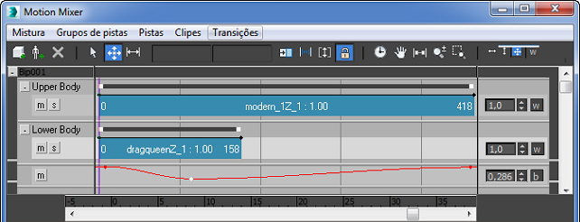

O rastreamento do equilíbrio tem uma curva de peso para ajustar o grau de compensação do equilíbrio automático entre os grupos de rastreamento do corpo superior e inferior. Por padrão, o valor do peso de 1,0 através do rastreamento de equilíbrio rastrear fornece o grau máximo de compensação. É possível reduzir o peso da curva em vários pontos para reduzir o grau de equilíbrio automático executada pelo Mixer.
Para ajustes finos para a compensação do equilíbrio, você também pode alterar os parâmetros na caixa de diálogo Parâmetros de equilíbrio, disponível com o menu Mix.

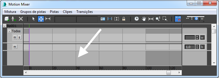

Para ajustar o equilíbrio usando o rastreamento do equilíbrio:
A curva do peso se torna visível no topo do rastreamento de equilíbrio.
Quando o peso é definido em 0,0, o Mixer não irá ajustar o movimento da coluna e pélvis para compensar as diferenças no movimentos das partes superior e inferior do corpo. Valores entre 0,0 e 1,0 irão ajustar o equilíbrio em algum grau.
