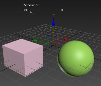

A viewport deve parecer com a seguinte ilustração:
É possível utilizar o controle deslizante para controlar duas entradas orientadas separadamente: valores negativos para a posição X da caixa e valores positivos para o parâmetro Hemisfério da esfera.
implementação de Parâmetros, defina o Mínimo para 100.0.
O valor atual do controle deslizante é 0.

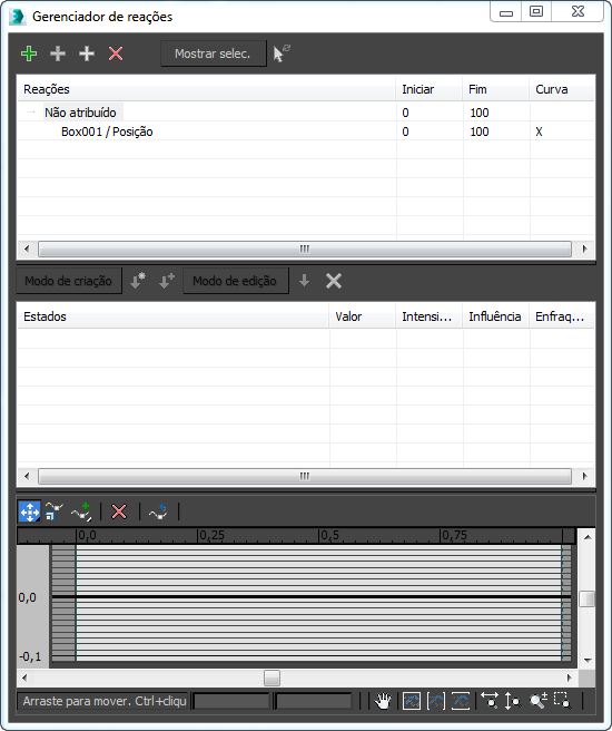

Neste ponto, a caixa de diálogo está vazia.

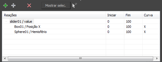

Na lista Reações, é exibido o valor Controle deslizante01 / da entrada de driver de reação.
Posição
Posição X.
Na lista de Reações, a entrada orientada à reação Caixa01 / Posição X aparece na entrada do driver de reação. Além disso, um novo estado é exibido na lista Estados para a trilha orientada à reação recém-adicionada. Isso simplesmente indica que, quando o valor do controle deslizante é 0, a posição X da caixa deve manter o valor atual. No entanto, uma reação precisa de, pelo menos, dois estados para ser significativa. Você aprenderá a fazer isso em breve.
Em seguida, mostraremos uma maneira diferente de adicionar uma trilha orientada à reação.
Isso faz com que o menu pop-up apareça no cursor do mouse.
A trilha Hemisfério da esfera é adicionada como orientada à reação do controle deslizante, e um novo estado para as duas é adicionado à lista Estados.

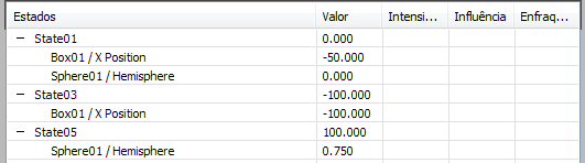

O Gerenciador de Reação adiciona um novo estado, Estado02 , com o valor do estado (controle deslizante) a – 100.0 e a caixa em sua nova posição X.
Em seguida, você definirá um novo estado, de forma que a metade direita do intervalo do controle deslizante afete o valor de Hemisfério da esfera.
O parâmetro Hemisfério não está disponível, pois é orientado pelo valor do controle deslizante.
O parâmetro de Hemisfério agora está disponível.

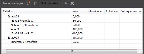

O Gerenciador de Reação adiciona um novo estado com o valor do estado (controle deslizante) em 100.0, e o valor Esfera01 / hemisfério em 0.750.
Além disso, se você clicar em Slide01 / Valor na lista Reações, poderá ver no gráfico que mostra o valor do controle deslizante no eixo horizontal e as duas reações no eixo vertical. A escala entre os dois difere muito; portanto, a reação do Hemisfério no lado direito do gráfico se parece com uma linha reta, mas, quando o usuário clica na entrada orientada Esfera01 / Hemisfério na lista de Reações, o gráfico mostra um aumento constante de 0,0 a 0,75.
Na metade esquerda do intervalo do controle deslizante, a caixa se move ao longo do eixo X. Na metade direita do intervalo, o valor do Hemisfério da esfera muda.

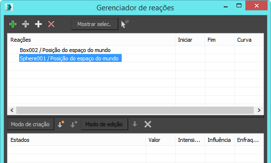

A interface da caixa de diálogo Gerenciador de Reação consiste de três partes: a lista de Reações, a lista de Estados e o gráfico. Cada um tem sua própria barra de ferramentas. Cada lista contém linhas e colunas; os cabeçalhos de coluna usam a funcionalidade padrão do Windows. Para redimensionar uma coluna, arraste o divisor para a direita do seu cabeçalho ou dimensionar automaticamente uma coluna para ajustar sua entrada mais ampla, clicando duas vezes no lado direito do cabeçalho divisor. Para alterar o tamanho vertical de uma seção de lista, arraste o divisor horizontal na parte inferior da lista e faça a escala de todas as três seções proporcionalmente, arraste a parte inferior da caixa de diálogo. Também é possível alterar o tamanho da caixa de diálogo arrastando um lado ou um canto.
É possível utilizar os métodos padrão para realçar os itens da lista para outras ações. Realce um único item ao clicar nele. Realce vários itens contíguos ao clicar no primeiro item e, a seguir, Shift+ clicar no último. Utilize a combinação de Ctrl+ clicar para realçar os itens não contíguos e para alternar o realce de um único item.
Na maioria dos casos, se uma célula na lista de Reações ou de Estados tiver um valor numérico único, é possível alterar o valor ao arrastar verticalmente na célula. Clique e mantenha pressionado o número na célula e, a seguir, mova o mouse para cima para aumentar o valor ou para baixo para diminuí-lo. A exceção são os valores Inicial e Final para objetos de driver de reação; só é possível alterá-los modificando o valor Inicial ou Final do objeto orientado. Também é possível modificar um campo de um valor ao clicar duas vezes e, a seguir, editar com o teclado. Se um campo tiver vários valores numéricos, é preciso manipular o objeto diretamente nas viewports ou na caixa de diálogo.
A caixa de diálogo também tem um menu de contexto para gerenciar reações e estados, disponível ao clicar com o botão direito do mouse em qualquer lugar na caixa de diálogo, exceto no gráfico da seção.
A lista de Reações exibe uma vista hierárquica das relações do driver/orientadas de objetos com controladores de Reação na cena. Use seus controles para adicionar e excluir drivers e itens orientados, alterar quadros iniciais e finais e alternar o uso da curva de gráfico. Estes controles estão disponíveis na barra de ferramentas acima da lista e na própria lista.

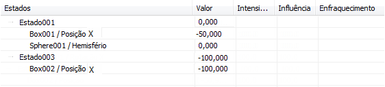

Um estado descreve a interação entre um driver de reação e suas entradas orientadas. Em cada estado, especifique um valor ou conjunto de valores para a trilha do driver de reação e os valores correspondentes para cada entrada orientada. Em seguida, quando um valor de trilha orientada mudar na cena, os valores orientados acompanharão, segundo as especificações de estados.
A lista Estados exibe todos os estados para a reação realçada na lista de Reações. Qualquer membro de uma reação (driver de reação e/ou entradas orientadas) pode ser realçado na lista Reações para que seus estados apareçam na lista de Estados. Se os membros de várias reações forem realçadas, a lista de Estados reflete os valores somente para a primeira reação realçada.
É possível usar as ferramentas na lista Estados para adicionar e modificar os estados e seus nomes. Para alterar um nome de estado, clique duas vezes no texto lentamente(não dê dois cliques seguidos). Ou, se o nome do estado já estiver realçado, clique nele uma vez. O texto é exibido realçado e aparece uma caixa em torno dele para mostrar que é possível ser editado. Só é possível renomear nomes de estado, não as trilhas orientadas recuadas.
É possível alterar os valores para entradas orientadas de valor numérico único nessa lista arrastando verticalmente o valor.
As seguintes descrições são para alterar os valores de modo interativo nas viewports, utilizando os controles da lista de Estados.
A diferença entre criar um estado na opção Criar modo ou fora dela é que, em Criar modo, é possível manipular as trilhas de reação para todos os objetos; com essa opção desativada, só é possível manipular a trilha de reação para o driver de reação.
Quando um estado é criado, o 3ds Max atribui a ele um nome padrão (Estado##) e lista suas trilhas orientadas recuadas, sob o nome desse estado.

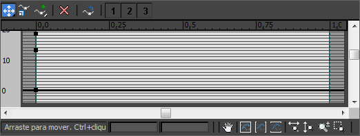

As curvas do gráfico do Gerenciador de reações mostram os valores do driver de reação no eixo horizontal e os valores orientados no eixo vertical. Exibe dados de todos os estados para itens realçados na lista Reações. Se um driver de reação for realçado, o gráfico mostrará as curvas dos estados de todas as suas entradas orientadas. Se uma ou mais entradas orientadas forem realçadas, mas não o driver de reação, o gráfico exibirá somente os dados das entradas orientadas. É possível editar os dados utilizando o gráfico ao arrastar os pontos.
Os controles do gráfico são similares àqueles encontrados em outros desenhos no 3ds Max, como aimplementação e Saída do Editor de Material. A barra de ferramentas acima do gráfico oferece funções para mover e classificar os pontos no gráfico, bem como inserir novos (isto é, novos estados). As mesmas funções estão disponíveis ao clicar com o botão direito do mouse no gráfico, e se clicar sobre um gráfico de pontos, é possível definir para o Canto e dois diferentes tipos de Bezier. Se você selecionar um ponto Bezier, poderá reformatar a curva movendo suas alças. É possível arrastar uma região para selecionar vários pontos e, a seguir, editar de forma conjunta. Utilize a barra de ferramentas sob o gráfico para usar o modo panorâmico e zoom no gráfico.
